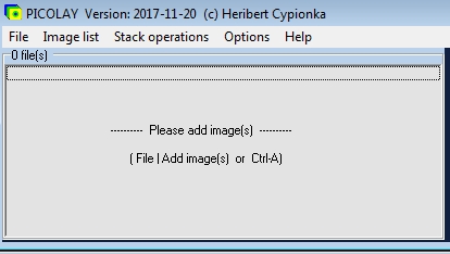

Hauptfenster
      File | Image list | Stack operations | Options | Help
= Datei | Bilderliste | Stapelfunktionen | Optionen | Hilfe
Please add image(s) = Bitte Bild(er) hinzufügen
(mit File -> Add images oder Strg-L)

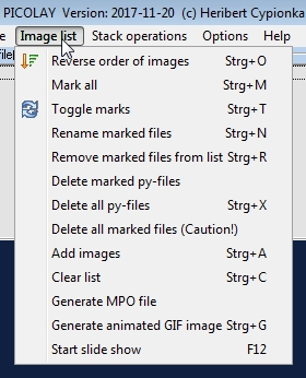

Menue-Auswahl: Image list = Bilderliste
  • Reverse order of images = Bilderfolge umkehren | Strg-O
    PICOLAY erwartet den Bilderstapel von oben nach unten. Hier kann er umgedreht werden, falls man die Aufnahmen in anderer Reihenfolge gemacht hat.
  • Mark all = Alle Bilder der Liste markieren | Strg-M
    Nur markierte Bilder werden in die verschiedenen Routinen einbezogen.
  • Toggle marks = Alle Markierungen wechseln | Strg-T
  • Rename marked files = Markierte Dateien umbenennen | Strg-N
    Zum Beispiel lässt sich durch Ändern von 'p#' im Namen die automatische Überschreibung oder Löschung verhindern
  • Remove marked files from list = Markierte Bilder aus der Liste entfernen | Strg-R
    Die Bilder werden nicht gelöscht.
  • Delete marked p# files = Markierte (von PICOLAY erzeugte) p#-Dateien löschen
    Hilft bei der Auswahl brauchbarer Ergebnisse.
  • Delete all p# files = Alle p#-Dateien löschen | Strg-X
    Hilft den Überblick zu wahren.
  • Delete all marked files (Caution!) = Alle markierten Dateien löschen (Vorsicht!)
    Vorsicht, hier können - nach einer weiteren Bestätigung - Originaldateien gelöscht werden.
  • Add images = Bilder hinzufügen | Strg-A
    Alle Bilder einer Liste müssen im selben Unterverzeichnis gespeichert sein.
  • Clear list = Bilderliste leeren | Strg-C
    Leert die Liste, löscht nicht die Bilder.
  • Generate MPO file = MPO-Datei erzeugen
    Aus den beiden obersten markierten JPG-Bildern der Liste wird ein Multi-Picture-Object erzeugt, ein 3D-Bildformat, etwa zur Anzeige in 3D-Fernsehern. Zuvor müssen die beiden Bildern im gewünschten Betrachtungswinkel mit den 3D-Routinen von PICOLAY erzeugt worden sein [siehe hier].
  • Generate animated GIF image = Animiertes GIF-Bild erzeugen | Strg-G
    Erzeugt ein animiertes GIF-Bild aus allen markierten Bilder der Liste. Dies können 3D- oder Original-Bilder sein. Die Anzeigezeit der einzelnen Bilder lässt sich unter [Options | Slide show features] einstellen. Das Ergebnis kann in jedem Browser dargestellt werden. Die Datei wird aber mit steigender Anzahl und Größe der Bilder sehr groß.
  • Start slide show = Diashow starten | F12
    Zeigt die markierten Bilder als Diashow. Die Anzeigezeit und, ob die Show am Ende der Liste rückwärts oder wieder von vorn gezeigt wird, lässt sich unter [Options | Slide show features] einstellen.

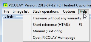

Menue-Auswahl: Help = Hilfe
  • Freeware without any warranty = Frei zu nutzendes Programm ohne jede Garantie
    Dies ist eine Testversion. Bitte nutzen Sie ausschließlich Kopien ihrer Original-Bilder zur Bearbeitung mit diesem Programm.
  • Short reference (HTML) = Kurzreferenz im HTML-Format | F1
    Aufruf dieser Hilfedatei mit dem Internet-Browser jederzeit auch durch Drücken der Taste F1. Die Hilfedateien sollten in dem Verzeichnis picolay_helpfiles gespeichert sein, das ein Unterordner des Verzeichnis sein sollten, in dem PICOLAY aufgerufen wird. Wenn PICOLAY sie dort nicht findet, werden sie aus dem Internet geladen.
